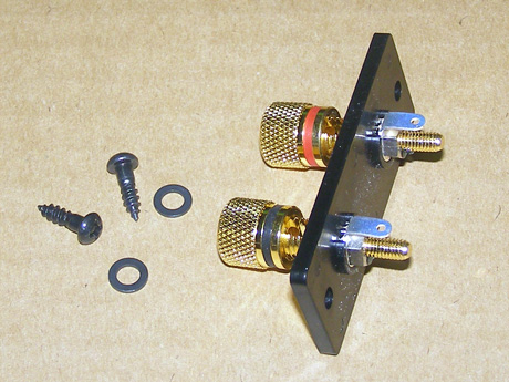

■スピーカー端子
エンクロージャーの背面に開いているスピーカーターミナルの穴の形状から、取付けタイプのスピーカーターミナルということになります(埋め込みタイプは加工をしないと無理)。
コイズミ無線の店員は、オリジナルのスピーカーターミナル:CS-104(2)を奨めてくれ、わざわざ陳列されているCS-104(2)を袋から取り出して、ディスプレイしているエンクロージャーに当てて説明してくれました。
しかし、取り付けネジの位置が、エンクロージャーのスピーカーターミナルの穴とスレスレだったので、取り付けネジ位置がCS-104(2)より少しだけ離れているフォステクスのスピーカーターミナル:T150Bを選択しました。
取り付けネジが付属されています。
内部配線をハンダするラグ端子が、上図(左)のように外側に曲がっている場合は、上図(右)のように曲げておかないと、エンクロージャーの穴にちゃんと入らない。

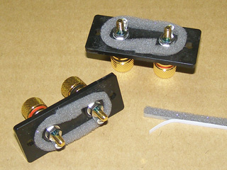

■すきまテープ
購入するスピーカーユニットによって、バッフル板とスピーカーユニットのフレームの間に挟むパッキン(スポンジ状)が付属されない場合があります。
今回購入したフルレンジユニット:W3-1231SNには付属されていませんでした。
このパッキンが無くても問題になることは少ない思いますが、私としては用意したいものです。
ちょっとした隙間でも異常音(ビービー、ブーブー、ブッ・・ブッ・・)の発生原因となるからです。
これはスピーカーユニットだけではなく、背面に取り付けるスピーカー端子も同様です。
隙間テープは薄くて軟らかいウレタンフォームでいいでしょう。
この隙間テープはホームセンターなどで多くの種類が売られています。
私は写真のものを購入してハサミで細長く切って使いました。

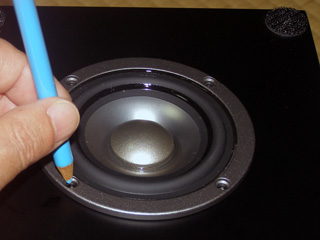

1.ネジ穴の位置を決める
鉛筆などでネジ穴を開けるべき中心に印しを付ける。
下穴を施すので出来るだけ正確な位置に印しをする。

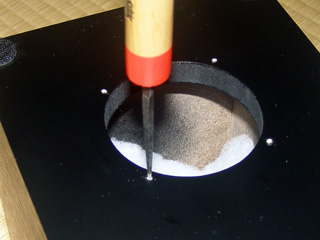

2.キリで浅く削る
印した箇所をキリで浅く削る。
これは次の手順で下穴としてドリル刃がずれないようにするための作業です。
3.木ねじのための下穴を作る
私は太さ2mmのドリル刃を使いました。深さは5mm〜7mm程度にしました。
電動ドリルは勢いで貫通してしまう恐れがあるので、ピンバイスでゆっくり作業したほうがいいです。
4.隙間テープを貼り付け
隙間テープは2mm〜3mm程度の細さにカット。
スピーカーユニット、スピーカーターミナルに貼り付ける。
エンクロージャーに取り付ければ押しつぶされて隙間は発生しないはず。
