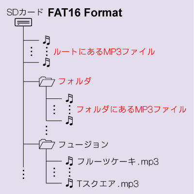

●ファームウェアの仕様
・Ver.2・・・の仕様
上図、SDカードのルートに入れたMP3ファイルのみループ再生します。
MP3以外のファイルがあっても構いません。
MP3ファイル数は計算上254個までとなります。有り得ないですが...
フォルダーに入っているMP3ファイルは再生しません。
電源OFF時はボリューム値と聴いていた曲の番号を記憶します。
BGMなどで使う方や、パソコンが苦手でサブティレクトリやフォルダーの概念が判らない方に最適といえます。
さらにポーズ機能を無効にすることで電源ボタンを長押しせずに電源のOFFが行なえるので機械が苦手な方に最適です。
・Ver.3・・・の仕様
上図、SDカードのルートにあるMP3ファイル、フォルダーに入ったMP3ファイルを再生します。
フォルダーは31個まで管理され、32個以上は無視されます。フォルダーの中のフォルダーは無視されます。
MP3ファイルが入っていないフォルダーも1つのフォルダーとして計算します。
ルート又は、1当たりのフォルダーに入るMP3ファイル数は計算上254個までとなります。有り得ないですが...
ルートにMP3ファイルが無い場合でも、どれかのフォルダーにMP3ファイルがあれば検索して再生します。
フォルダーが無くてもルートにMP3ファイルがあれば再生しますのでVer2と同じことになります。
ルートにあるMP3ファイル又は、1つのフォルダーに入ったMP3ファイルをループ再生します。
ルート又はフォルダーをまたがって再生はしません。
ルートまたはフォルダーの移動はFFキー、REWキーの長押しで行ないます。
フォルダーの移動をした場合、移動したフォルダーにMP3ファイルが無い時は次ぎのフォルダーを検索します。
電源OFF時はボリューム値と聴いていたルート又はフォルダーと曲の番号を記憶します。
1枚のSDカードにフォルダーを作って音楽のジャンル別やアーティスト別等で分類して聴きたい方に最適です。
